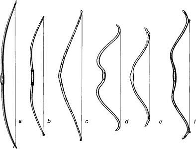

Добавлено спустя 10 минут 33 секунды:
Типы луков:
A - лонгбоу (длинный лук) - англия, европа. Материал - дерево. прямой. длина 175-210 см. точный, медленный из-за большой длины и массы плеч
B - индейский. - Америка. Дерево, иногда +сухожилия на спинку. активно рекурсивный. длина от 120 до 160см. В меру точен. Побыстрее А.
C - египетский. материал - дерево, сухожилия, рог. длина от 130 до 150см. Угловой. Уникальная вещь уникальной культуры))
D - азиатский - скифы, сарматы и пр., дерево, сухожилия, рог. длина от 90см до 110 см. пассивно рекурсивный. рукоять утоплена. Что может быть прекрасней?))))
Очень быстрый и компактный.
E - азиатский - турция. дерево, сухожилия, рог. длина от 100см до 130см. пассивно рекурсивный. самый мощный из азиатских. Весьма быстр.
F - азиатский - русский, новгородский, монгольский, сибирский. дерево, сухожилия, рог. длина от 130см до 155см. один из самых точных среди азиатских. В меру скоростной.
Данные примерные, и приведены для луков равных по растяжке и силе, точность конечно в большей степени зависит от стрелка..
Добавлено спустя 1 минуту 13 секунд:
